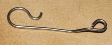

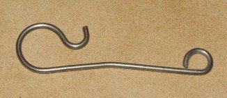

Stefan, ich biete dir gebrauchte originale Drahtbügel an. Die gehören an die Schutzbügel, lassen sich sicher aber auch anderswo befestigen.
Ich sehe schon, mein Vorschlag ist, entgegen allen anderen hier, viel zu teuer.
