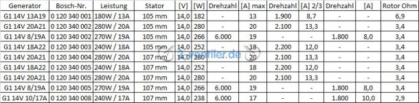

Dabei kam dann folgende Generatoren-Tabelle heraus
Die nächste Tabelle zeigt nun eingesetzten Bosch-Generatoren der betreffenden 2-Ventiler-Typen und die Abhängigkeit der Ersatzteile (ETK).
Bis jetzt bin ich immer davon ausgegangen, dass sich die Bosch Bezeichnungen 0 120 340 00x immer nur auf den Stator beziehen. Das ist wohl nicht der Fall, sondern sie beziehen sich auf den gesamten Generator inkl. Rotor, Diodenplatte und Regler. Darum gibt es wohl auch unterschiedliche Leistungsbezeichnungen. Ich hatte dazu schon mal vermutet, dass die Statoren mit gleicher Endnummer, jedoch unterschiedlichen Leistungsdaten, identisch sein müssten. Das scheint sich zu bewahrheiten – es geht sogar darüber hinaus: Sowohl -001 und -002 als auch -004 und -005 sind jeweils identische Statoren.
Mit der zweiten Tabelle kommt man nun auf vier unterschiedliche Rotoren mit vier unterschiedlichen Statoren zu acht unterschiedlichen Kombinationen:
Nun stellt sich die Frage, wie das realisiert wurde. Und da kommt das Argument mit den unterschiedlichen Rotoren.
Beispiel R90S: Bis dato bin ich davon ausgegangen, dass die Statoren wg. der Kurbelwellenbiegung größere Innenradien hätten. Die ETK-Liste sagt jedoch aus, alle /6 Statoren sind gleich, dafür die Rotoren unterschiedlich. Da jedoch für alle /6 die Ohmwerte der Rotoren sich nicht unterscheiden, kann es eigentlich nur der Durchmesser des Rotors sein, der geändert wurde. Sprich der R90S Rotor ist im Durchmesser kleiner als für alle anderen /6. Was auch mit dem Argument der KW-Durchbiegung Sinn machen würde. Das müsste nun nachgewiesen werden.

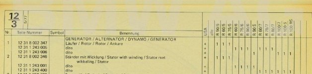

so kompliziert ist das doch gar nicht. die /5 haben ihren eigenen Rotor und Stator.
Ab /6 bis zur 100RT sind die Rotoren gleich (und soweit ich weiss hat sich bis zur RxxR nichts verändert).
Die /6 haben einen Stator mit 105mm Sitz im Steuerketten Deckel.
Ab /7 hat der Stator 107mm Sitz im Steuerketten Deckel (und so weit ich weiss hat sich bis zur RxxR nichts verändert).
Ergo gibt es 2 Rotoren, und 3 Statoren mit unterschiedlichen elektrischen werten. Die Rotoren haben einen Durchmesser von 73 bis 73,2mm (hab sie alle noch mal nachgemessen), das ist für mich Serienstreuung.
gruss peter

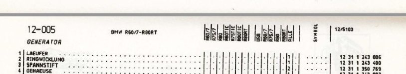

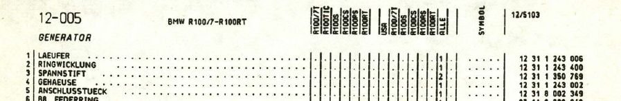

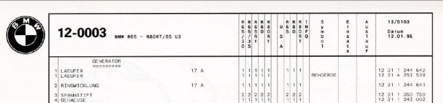

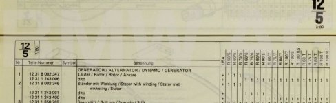

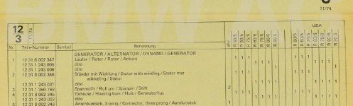

Wenn du nur einen ETK nutzt, dann bekommst du leider nur die zu dem Zeitpunkt erhältlichen Teile aufgelistet. Aus dem Grund habe ich mir mittlerweile 27 Stück historische ETK organisiert (wobei einige aus den USA und mit Vorsicht einzusetzen sind). Daneben eben die Handbücher und WHB aus dem Forum.
1969
1971 /5
1973
1974
1975
1977
1981
1983 bis 800 cmm
1983 ab 1000
1985 G/S
1995 Mono

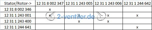

Mein Fazit
  • 1 Stator (001 mit 105 mm), 1 Rotor mit 5,9 Ohm
  • 1 Stator (002 und 003 mit 105 mm), 2 Rotoren mit 3,4 Ohm und zwei Durchmessern
  • 1 Stator (004 und 005 mit 107 mm), 2 Rotoren mit 3,4 Ohm und zwei Durchmessern, welche identisch zu den oberen sind
  • 1 Stator (008 mit 107 mm), 1 Rotor mit 2,9 Ohm
Damit gibt es 4 Statoren (001, 002 und 003 identisch, 004 und 005 identisch, 008) und 4 Rotoren
Da du auch zwei Durchmessen gemessen hast, der zweite etwas weniger als der Ami, sollte das meine Hypothese bekräftigen. Ohne die obige Analyse würde ich, wie du, die unterschiedlichen Durchmesser als Streuung sehen. Heute bietet sich mir ein anderes Bild.
Da ich ja die Lesitungsmessungen mit den unterschiedlichen Statoren machen will, würde ich mir, falls geht, eine "größeren" Rotor mal bei dir ausleihen.
Gruss Hans

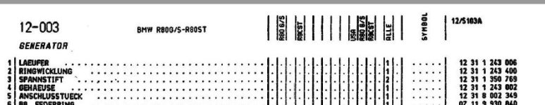

Noch eine Bitte an Peter:
Da du ja eine ordentliche Anzahl an Rotoren hast und man auf dem Bild sieht, dass dort Nummern erkennbar sind: Kannst du mal schauen, ob die Nummern möglicherweise einen Zusamenhang zu den verschiedenen Aussendurchmessern haben?
Hab nochmal in meiner Kiste geschaut (einer Defekt, einer Ersatz): Beide haben ein sauberes Maß von 73,0 mm (jeweis immer an den gegenüberliegenden Polpaaren gemessen).

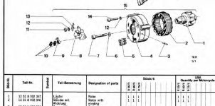

Hallo Hans,
hab mal nachgeschaut, schon die 90S hat gegenüber den anderen /6 eine andere Lima. Hier die BOSCH Nr. dazu, aus dem Reparaturhandbuch /6.
gruss peter

Hallo Hans,
gruss peter

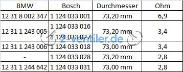

Hab nochmal das Netz abgegrast und folgende Bosch-Nummern gefunden und den BMW-Nummer zugeordnet (hoffentlich richtig):
[TABLE="width: 250"]
[TR]
[TD="align: center"]Bosch[/TD]
[TD="align: center"]BMW[/TD]
[/TR]
[TR]
[TD="align: center"]1 124 033 001[/TD]
[TD="align: center"]12 31 8 002 347[/TD]
[/TR]
[TR]
[TD="align: center"]1 124 033 016[/TD]
[TD="align: center"]12 31 1 243 005[/TD]
[/TR]
[TR]
[TD="align: center"]1 124 033 018[/TD]
[TD="align: center"]12 31 1 243 006[/TD]
[/TR]
[TR]
[TD="align: center"]1 124 033 028
1 124 033 031
[/TD]
[TD="align: center"]12 31 1 244 642[/TD]
[/TR]
[/TABLE]
Zwei Hersteller haben die Rotoren im Programm (gibt sicherlich mehr):

Wenn ich so die Tabellen im ersten Beitrag betrachte, folgende Fragen:
  • erste Tab.: wieso 2x Spalten für "Drehzahl und A(2/3)"? Die Bedeutung dieser Tab ist ansonsten ja das zentrale, nämlich og. Zielkonflikt.
  • zweite Tab.: könnte man hier nicht die Info aus der ersten Tab. hinzupacken?
Hans, das ist mal wieder un-glaub-lich. :applaus:
Mir sind aus der Vergangenheit nur so Fetzen im Gedächtnis in der Art "mehr Maximalleistung bedeutet späterer Ladebeginn" usw. Und daß da schon wild kombiniert wurde (wobei immer wieder rauskam, daß die Junx bei BMW ja nicht blöde waren).
Hallo Gerd,
das sind eigentlich meine Recherechetabellen - die werden später nochmals richtig aufgeabeitet und "lesbarer" gemacht.
Zu eins: Das kommt davon, wenn man die Spalte einfachhalber kopiert. Die Spaltenpaare 2 und 3 sind den unterschiedlichen Angabemethoden geschuldet. In der alten Version wird die Drehzahl angegeben, bei der max. 2/3 der Amperleistung anliegen (Spaltenpaar 2), in der neuen Version wird immer auf 1.800 1/min referenziert (Spaltenpaar 2). Habe mal in der Spaltenüberschrift im dritten Spaltenpaar die "2/3" entfernt.
