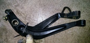

Gestern wollte ich das schlechtere meiner Bremspedale - eines okinal und eines gebraucht dazu gekauft - tieferlegen.
Ein verwirrender Moment als ich sie beide in der Hand hatte:
BremsPedale.jpg?(
Nach einer Sitzung "extreme einstelling" passte das flachere Pedal für meine Bedürfnisse WIE DAFÜR GEMACHT - kein Sägen und Schweißen am okinalen Pedal nötig!
:hurra:
DAS hätte ich vor ... einigen Jahren wissen sollen!
Bleibt die Frage:
Woher kommt das anders geformte Pedal? :schock:
Einen schönen Start ins Wochenende!
stefan
das stärker gewinkelte Brotdosen-GS, das flachere Wasserrohr-GS.

So `was Ähnliches habe ich mir gedacht. Merkwürdig, dass mir das noch nie untergekommen ist.
Hat BMW bei den Wasserrohr-GS noch etwas an der Bremse geändert? Also was die Betätigung betrifft?

ACH!
Ich dachte das wäre schon bei der Brotdose ein Mischmasch gewesen. Zumindest habe ich bisher nur gehört, man müsse "...nachsehen und so fest stellen welche Nocke (Schlüssel, Beläge etc.) verbaut ist".
DANKE!
Das stärker gewinkelte ist GS, das andere R80/100R
Ich denke eher, das eine (stärker gewinkelt) ist GS erste Serie (88/89), das andere danach. Ich jedenfalls habe das geradere an meiner 96'er Basic und das stärker gewinkelte an der mit Rahmen Bj. 88.
Beide passen nachweislich an den Rahmen 88, und ich bin auch fast sicher umgekehrt (aber keine Lust es auszuprobieren). AFAIK gabs am Rahmen der GS dort keine Änderung.
Mit diesem Thema habe ich mich ausführlicher beschäftigt.
Auf die Idee, die beiden mal direkt übereinander zu legen, hätte ich auch mal kommen können :rolleyes: - da sieht man ja gut, was ich meinte...

Jupp. Ich hab es gemacht; Rasten uns Pedale der 91er PD an den 88er Rahmen 1zu 1 übertragen.

Jupp,
im September 1989 wurde die Mimik geändert, vor allem die breiteren Beläge.
Jupp,
Es gibt a) die Änderungen in der Trommel und b) eine (offensichtlich kleinere) Änderung am Hebel vorne. Der Fußhebel paßt offenbar (jedenfalls bei mir, aber ohne Garantie!) über Kreuz. Wie der Unterschied von R zu GS ist, kann ich nicht sagen; ich vermute, nur das Stück für die Stiefelsohle ganz vorne. Martin hat da eine hübsche Sammlung :gfreu:.
