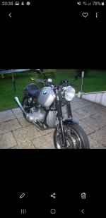

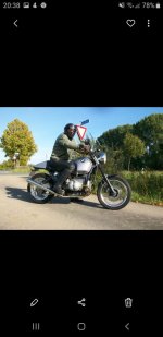

Moin Jürgen,
mit dem nötigen Know how und guten Schweißkenntnissen ist das machbar !
Kann dir bei Bedarf gern mal ein paar Infos über meine damals gefertigte 2-2 Anlage zukommen lassen .
Bin aber mittlerweile auf eine einseitige 2-2 Anlage umgestiegen, da sie mir optisch und leistungsmäßig besser gefällt!
Auf Grund der Kardanwelle müsstest du die Endrohre (re)schon sehr weit abstehend montieren! Hauptständer fällt entweder weg oder muss geänderte werden !Ist halt auch ne Frage des Gefallens !
Grüße Lutz
