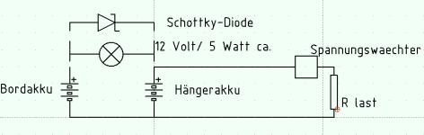

möchte mir gerne in den Einradanhänger vom Motorrad/Roller eine Zweitbatterie einbauen zum Laden/Betreiben von Tablet, Handy, MP3-Player oder Ebook etc. Habe nämlich des öfteren die Fahrbatterie 'leergeorgelt'. Ich hätte da zwei Vorschläge ( Diode oder Lampe ), die den Startstrom vom Anlasser begrenzen. Was gäbe es noch für Möglichkeiten. Schalter über Relais muss entfallen, weil ich den immer vergessen würde und dann glimmt oder schmoort die Leitung.

Tach
Du willst die beiden beim "stehen und starten"die Batterien trennen. Und wenn Du fährst beide laden?
Dann fällt mir aus dem Camping / Wohnmobilbereich ein Trennrelais ein.

Hi Lars,
genau so ist es. Im Womo habe ich einen Spannungspunkt von der Lichtmaschine ( Man nennt es glaube ich den W-Anschluss, der bei laufender Lichtmaschine über ein Relais die Wohnraumbatterie zuschaltet ). Die BMW oder meine Yamaha haben keinen solchen und ob man einfach einen Strang der Drehstromlima nehmen kann weiß ich eben nicht

Hi Lars,
Gruss HJ
Hallo HansJörg,
doch, auch deine LiMa hat solch einen Anschluss. Der W- Anschluss ist nichts anderes als eine der drei Phase seines Stators (U, V, W), an dem bei Dieselautos der DZM angeschlossen wird. Hatte ich für die BMW auch schon beschrieben.
Somit kannst du die Lösung auch an deiner BMW oder jeder anderen Wechselspannungs-LiMa anschließen.

ein Universalrelais leistet gute Dienste
hi,
ein Relais, geschaltet wie im Bild, lädt den 2.-Akku sobald der Generator Spannung abgibt und trennt ihn vom Bordnetz wenn keine Spannung von ihm kommt.
#8

hi Hi lmar
ich glaub das funktioniert nicht, Weil denke, wenn die Zündung an Klemme 15 anliegt geht etwas über die LKL an Spannung verloren (ca.0.5V ??? ) und es liegt spontan 'volle Spannung' am Schaltrelais. KFZ-Relais funktionieren schon ab etwa 8V exakt und gerade da gilt es zu vermeiden, sonst wird die Zusatz-Batterie zum Starten verwendet.
Liege ich da falsch?
Gruss Hansjörg
hi,
wenn die Zündung eingeschaltet wird, schaltet der Regler auch 'ein'. So liegt die Relaisspule parallel zur Erregerspule - 2 bis 3 Volt. Das sollte nicht reichen um ein KFZ-Relais zu Bewegen. Sollte es aber doch so sein, kann man mit 1, 2, ... Dioden 0,7V, 1,4V, ... wegnehmen.
