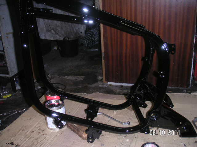

Der Rahmen ist schneller leer, als du denkst. Ich hab nach meinem Unfall mich auch erst nicht rangetraut. Dann aber mit vielen Fotos, noch mehr Klebebandmarkierungen von außen nach innen alles abgebaut, Züge nur am Lenker gelößt und schon war nur noch Motor, Getriebe und Monolever dran. Der Rest ging mit einem Freund, mit dem Motor tut man sich dann leichter.
Alles Krumme geradebiegen lassen,
Strahlen lassen,
Pulvern lassen, (oder Lackieren)
und alles anhand der Markierungen udn Fotos zusammensetzen.
Das war im Nachhinein viel leichter als gedacht, die Datenbankhilfe war top und die Tips aus dem Forum hier sowieso.
Ich kann dir nur Mut machen, wer lackieren kann, hat keine zwei linken Hände und kann schrauben!
Tu es!
Eine Rahmenlackierung mit Inventar ist Murks und ergiebt letztendlich
eine große Schweinerei.Mach es wie einige Vorredner bereits sagten.
Nackich und gut.
Zerlegung und zusammenbau hat den Vorteil, das jedes Teil einer genauen Inspektion und Aufarbeitung unterzogen wird.
Das Endergebnis wird dich Überzeugen.
Gruß klaus
@ Powerlufti
Sieht echt lecker aus......Dein Rahmen! Superviele Meldungen. Bei mir fliegen so nach und nach die neuen Teile ein. Speichenräder, CS- Gabel und mein Kollege ist ab Montag dabei die Sitzbank zu kürzen ...naja usw.
Die Ventildeckel sind jetzt auch fertig und sehen echt klasse aus..........da verbietet es sich von selbst, den Rahmen mit der Dose zumachen. Ne, is oke ich bin einsichtig und baue alles ab. Hab heute auch "Probespraydosenspritzung" gemacht....ne macht sich nicht......zu wenig Druck! Arbeite ja sonst nicht mit Dosen!
Mein Kumpel weiß schon bescheid und hat mir auch dazu geraten. Wir sind quasi nur noch auf der Suche nach einem dusseligen Handy (Tommy).
Sobald det da is, gehts los:]!
Zander
