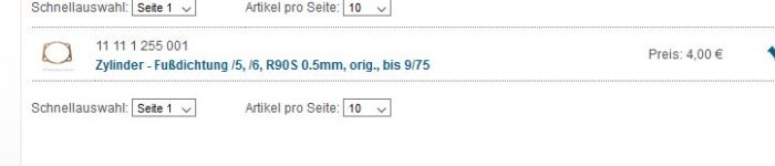

Hallo Dirk,
die /6 Modelle hatten so eine Dichtung verbaut, 0,5 mm dick,
BMW Teilenummer 11 11 1 255 001

Hallo Dirk,
Die sind halt nur 97mm im Durchmesser, das reicht bei 99mm der GS nicht.
Die Behördendichtung für die 60/7 passt da besser.

Hans, das Bild ergänzt das ganze noch. Eine GS bis 09/75

"Aufdrehen" musst du nur den vorgeschlagenen Umbau von Hans. Der andere Vorschlag hat schon den richtigen Durchmesser für die GS. Dicke, ohne Gewähr, 0,7mm.

Die verbaute Dichtung war 0,5mm dick. Somit haben wir die Dichtungen der/6 Modelle genommen. Da die Bohrung mit 97 mm zu klein war, haben wir sie auf 99,4 mm aufgefräst. Mein Schwager hat hierzu eine Vorrichtung zum einspannen konstruiert und mit dem 3D-Drucker ausgedruckt und damit die Dichtungen auf einer CAD-Fräse eingespannt und gefräst.
Passt perfekt und kann bei Bedarf wiederholt werden. ;) :gfreu:
