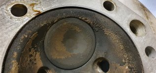

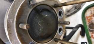

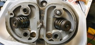

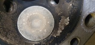

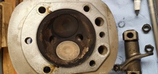

werde diesen Winter einen Replacement Kit auf meinen /7 Bj.76 1000ccm, RS Köpfe, Doppelzündung Motor montieren. Habe heute den linken Kopf gezogen und ein paar Bilder gemacht. Würde eigentlich nur den Brennraum reinigen und wieder montieren. Die Köpfe waren das letzte Mal vor circa 15 tkm zum abdichten runter. Wurden schon einmal überholt aber noch nicht auf Bleifrei Umgerüstet.Könnte die Ventile demontieren und noch einschleifen. Wunsch wäre es das jemand anhand der Bilder mir etwas sagen könnte was man noch machen könnte sollte? Motor lief für mich ohne Probleme.
Gruß Jens
Den Bildern kann man in Sachen Ventilschaft / Führungen / Sitze leider nix entnehmen. Da solltest du vielleicht jemanden finden, der sich da auskennt und ihm die Köpfe bringen / schicken.
Irritierend finde ich:
  • Form der Zugankermuttern
  • Beschädigung im Bereich der Pilze unter den Lagerböcken
Die Köpfe sehen "normal" aus, das Einschleifen der Ventile würde ich unterlassen, nur mal die Ventilsitze anschauen. Wenn die keine Brandspuren haben gleich nach der Reinigung wieder einbauen. Ganz offensichtlich sind die Köpfe schon mal überholt worden (Nummer). Und das ist nicht allzu lange her (keine Braunfärbung der Oberseite).
Vielen Dank für die Antworten, das ging ja schnell. Ja es waren die einteiligen Kipphebelböcke montiert. Habe auch die letzten Jahre das Ventilspiel überprüft, es musste aber nicht eingestellt werden. Dann freue ich mich über eure Einschätzung. Werde die Köpfe reinigen und wieder montieren. Schaue mir noch die Stösselstangen und die Stössel an das sollte es gewesen sein.
