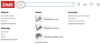

Was mich auch noch interessieren wo man Fühlerblattlehren (= Spion)
mit kleineren Abständen als 0,05 - 1 -1,5 - 2 kaufen kann ?

Hallo Willy hallo Hendrik
ja bei Louis und Polo hatte ich geguckt und nichts gefunden.
Gesucht hab ich nach Fühler.... aber es gibt das nur mit ue also Fuehler..
Solche Programmier Probleme bei 'Suchen' werden wohl nie verschwinden.
Danke für eure Tips, werde mal bei Louis vorbeifahren,ist
hier in der Nähe.
Gottfried

Bei Louis im Werkstattbedarf unter Messgeräte und Zubehör findest Du die Fühllehre mit 11 Blätter 0,03 0,04 0,05 0,06 0,07 0,10 usw.

Hallo Gottfried,
ich bin mir nicht ganz sicher, ob es ausschließlich an den Programmierern liegt. Manchmal braucht man bei der Suche auch einfach nur die richtige Seite, die richtigen Begriffe, eine Prise Geduld oder nur eine Portion Glück. Aber du bist ja fündig geworden, das ist die Hauptsache.
Gruß Bernhard
Hallo Gottfried,
diese Fühlerblattlehre dürfte Deine Anforderungen erfüllen.
Das Kontrollgerät für die Qualität Deines Einkaufs ist auf Deinem ersten Foto abgebildet.

Hallo Willy der Du ja der Fritz bist
entschuldige die Verwechselung!
ja so hab ich es dann auch gefunden auf der
14. Seite von 16 Seiten.
Gottfried
