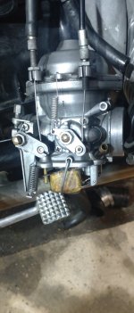

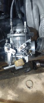

Ja, ich hatte die Startvergaser ab. Auf der Achse der Startvergaser ist eine kleine Körnung, welche in Richtung der Nase am Gehäuse des Startvergasers zeigen soll. So habe ich die Scheiben eingebaut. Auch habe ich neue Federn am Startvergaser eingehangen. Ich baue jetzt mal den rechten Vergaser aus und mache ein Foto.

Auf den Wellen der Starterkörper sind ein L für links und ein R für rechts in Fahrtrichtuing eingeschlagen.
Das ist richtig. Ist auch bei mir richtig eingebaut. Aber auf der anderen Seite ist ein Körnerschlag auf der Welle. Wo zeigt der hin im eingebautem Zustand? Da können die Scheiben mit den Bohrungen einmal nach oben oder nach unten eingebaut werden. Wie ist es richtig? Da hätte ich gern eine eindeutige Antwort!
