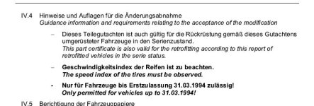

Moinsen,
weiß wer, warum die Siebenrock Kits nur bei Fahrzeugen
mit Erstzulassung bis 03/94 eingetragen werden können?
(So steht es in den beiliegenden TÜV Gutachten)

Hallo Hans,
1994 wurden die Abgasvorschriften noch mal verschärft und das Abgasverhalten muss in einem Testzyklus nachgewiesen werden.

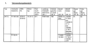

AW: Power und andere Kits von Siebenrock - warum Eintragung nur bis 03/94
Welche Beschränkung?
Anhang 239975
Ich finde auch sonst keine Beschränkung in dem Gutachten.
Zitat:
Zitat von
Luse
Anhang 239975
Guggst du.....Klick
