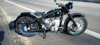

Hallo Gemeinde,
ich bin neu im Forum und seit 1 Jahr stolzer Besitzer einer BMW R51/3 Bj. 1952 :gfreu:
Da ich damit auch regelmäßig unterwegs bin, wollte ich von dem org. Luftfilter, der ja immer wieder gereinigt und eingeölt werden muss, auf den Papierluftfilter der R50 umsteigen.
Luftfiltergehäuse & neuen Luftfilter habe ich schon, jetzt die Frage: Muss ich bei den Vergasern noch etwas ändern?
Danke & Gruß Frank

AW: R51/3 auf Papierluftfilter umbauen...
ja hatte ich auch schon gelesen, war mir aber zu kompliziert :D
Der Knecht LP402 passt hier perfekt und eine neue Patrone gibt's von verschiedenen Herstellern ab ca. 6,- EUR.
Anbei noch ein Bild mit Knecht (nicht schön aber funktioniert) ;)
Gruß Frank
