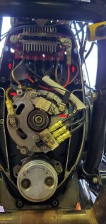

Ich habe für dich einen besseren Platz für das Massekabel:
Anhang 330312
Da könnten sogar deine vorhanden Kabel von G aus für reichen.

AW: Ladeprobleme - diesmal wer anderes
ich habe jetzt ZUSÄTZLICH zu den vorhendene Masseleitunge von Dieodenplatte eine weier an das von Hand vorgeschlagene Gewinde am Motogehäuse verlegt (2,5mm²). Vorher hab ich jedoch das Geinde und das Gehäuse an der Stell gründlich gereinigt, nicht, dass da irgendein Schmoddr isoliert. Sieh rote Linie im Bild.
Messung mit Plusanschluss des Multimeter an B+ und Minus des Multimenter an einer der Gewindebohrungen an denen der Anlasserdeckel mit dem Motorgehäuse verschraubt wird.
Ergebins: 13,3V
