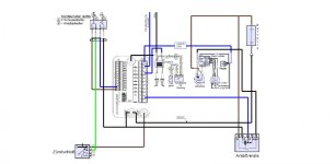

Nabend,
hier ein Weiterer, stets bemühter Ahnungsloser )(-:.
Erstmal vielen Dank an alle Forenschreiber für die Infos, die mir an so vielen Stellen weitergeholfen haben.
Die letzten Wochen habe ich mich bei meinem Umbau-Projekt einer R80RT Bj. 88 mit der Erneuerung der Elektrik beschäftigt. Herzstück auch hier eine m-unit. Als Grundlage für meine Überlegungen haben mir besonders der Schaltplan von Volker Timmer und die vielen Infos von Zeebulon geholfen.
Bevor ich richtig ans Werk gehe würde ich mich freuen, wenn sich jemand von Euch auch meine "Interpretation" ansehen und Kommentare abgeben würde.
Bislang beschränkt sich der Plan nur auf die Zündanlage. Die TÜV-relevante Verdrahtung macht mir nicht so große Kopfschmerzen und der Plan sollte schneller fertig sein.
Lukas

86 und 85 am Starterrelais tauschen
Wenn unit am Eingang "Start" ein negatives Signal benötigt, OK
Rest sieht gut aus

Besten Dank!
