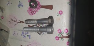

Guten Morgen,
Nach mehr als einem Jahr wollte ich die Schraube des Anlasser bolzen gegen die des Luftfilterkasten tauschen aber ich habe da ein kleines Problem. Die neue originale BMW Schraube die ich gekauft habe ist ein bisschen länger (vor allem der Kopf) un deswegen passt Sie nicht hinein. Sollte eigentlich passen oder? Hier ein Foto meiner "originalen" Schraube und der neuen des Luftfilterkasten.
Viele gruesse,
Yonas

Hallo Hans,
Ok. Dass einzige Problem bei mir ist dass ich den neuen Bolzen nicht hinein bekomme. Da der Kopf groesser ist wiell ehr nicht da hinein. Mir fehlen ein paar milimeter. Ich schau mal ob ich ein Foto machen kann.
Viele gruesse,
Yonas

Da hilft nur, den Kopf der Schraube kürzen und ein neues Sechskantloch bohren.
Alternativ mal nach einer Schraube mit kürzerem Kopf oder einer schmaleren Nuss suchen. In meinem Werzeugkasten war eine von Proxxon, eine von Stahlwille und je eine von Rothewald und von Matador.
Was ich nicht gefunden habe war eine 27mm Nuss mit 35mm Aussendurchmesser für die Schwingenlagerkontermuttern aber sowas ist auch schnell runtergedreht oder runtergeschliffen.

Guten Abend,
Bei mir schaut es nicht so sauber wie bei euch aus :D.
Hier ein Foto, es fehlt nur ungefähr ein halber mm. Vielleicht schleife ich den Kopf einfach ein bisschen ab da es wirklich minimal ist.
Viele gruesse,
Yonas

Guten Morgen,
Am Schluss habe ich einfach ein bisschen den Kopf geschliffen und schon ging es.
Nochmals danke und viele grüsse,
Yonas
