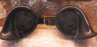

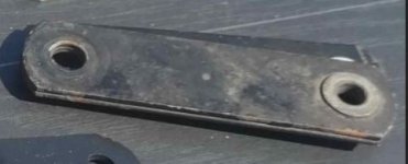

Such dir aus was du brauchst, hier noch Fotos. Weiter dann als Antwort auf deine vorige PN:

Zitat:
Zitat von
MKM900
Ich würde die beiden Originalen nehmen, wenn sie noch heile sind:
Anhang 330138
Deine Preisvorstellung kannst Du mir gerne als PN schicken, wenn sie nicht öffentlich sein sollte.
