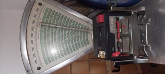

habe seit 2 Jahren diese Batterie verbaut. Wiegt fast nix gegenüber der Kung Long und preislich nicht viel teurer.
Anhang 342429
