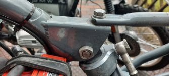

Oder das Paralever- Geschwür entsorgen und
auf Monolever umstricken....:D
kann man so machen.
Anhang 313992
Nicht ganz, aber mit überschaubarem Aufwand machbar..:D
