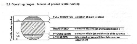

Habe gestern mit Stein-Dinse telefoniert. Die sagten für Teillast sei im wesentlichen die Nadel und der Zersteuber zuständig.
Da ja wohl die einhellige Meinung besteht das für unsere BMWs die K4 (K18) Nadel die geeignete ist müsste man wohl mal verschiedene Zersteuber ausprobieren.
Hat jemand hierzu Erfahrung?
K18, K6, K4, K21 hatte ich schon ausprobiert. Dazu kommt noch Zerstäuber AB oder AR je nach Schieber. Mittlerweile habe ich eine ganze Kiste davon.:pfeif:
