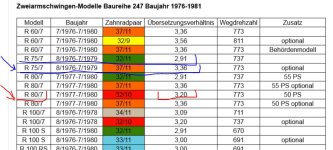

Danke für den Schubs, hat einige Erkenntnisse gebracht, aber auch eine Frage aufgeworfen.
1. Ich vergesse die Idee. Das passt nicht. ( einen Rechner habe ich auch gefunden, bezog sich allerdings nur auf HAG 25% Geschwindigkeitsverlust.... )
2. Der Spender war wohl eine R45 ( wusste nicht ,dass es die mit glattem Antrieb gab)
3. An eine R75/7 gehört Lt DB ein 32/11 oder 37/11... bei meiner Maschine sieht es unberührt aus und ist ein 32/10. Gab es eine Übergangszeit zur R80/7 wo " gemischt " wurde? Bin halt neugierig *grins
Grüße Waldemar
PS Preise für die Antriebe sind ja echt gesalzen, da denkt man perspektivisch über Schlachtung von Teilespendern nach...

das könnte sein, ich kenne mich mit den Modellen vor 1981 nicht so aus. Von der R 80/7 weiß ich, das es die auch mit 55 PS gab. Das könnte ein Hinweis auf die Teilemischung sein.
Den 34/8 aus einer R 45 (27 PS) zu verbauen, na ich weiß nicht. Das ist doch arg kurz. Das wirst du immer im 2.Gang anfahren müssen.
C. fuhr in ihrer R 80 G/S (50 PS) einen 31/9 aus der R 65 GS, das fand ich schon gewöhnungsbedürftig. Das war wie ein Lkw-Getriebe.
Ob das Gehäuse glatt oder verrippt ist spielt keine Rolle, passen tun beide.
Gut so. Der Sprung von 3,2 auf 4,25 ist viel zu groß; sogar für Gespannbetrieb.
"Wohl" wahr. Den hatte die 27 PS-Version der R 45. Von Modelljahr 78 bis 80 mit glattem, von 81 bis 84 mit verripptem Gehäuse; wie die "Großen" halt. Die seltene 35 PS-Version hatte übrigens 3,86 statt 4,25.
3. An eine R75/7 gehört Lt DB ein 32/11 .....
Du meinst sicher 32/10.
...... oder 37/11... bei meiner Maschine sieht es unberührt aus und ist ein 32/10. Gab es eine Übergangszeit zur R80/7 wo " gemischt " wurde?
Was meinst Du mit gemischt? Standard bei der 80/7 mit 50 PS war der 3,36, bei der mit 55 PS der 3,2. Man konnte aber auch wahlweise den jeweils anderen ordern.
