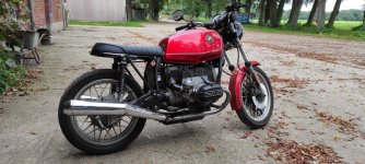

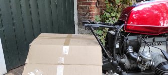

Umbau auf Stummel ist relativ einfach, da gibt es einige mit Gutachten oder ABE. Brauchst dann meistens eine neue Bremsleitung, nehm direkt eine Stahlflex. Ich habe noch die Aufnahme für die Lenkerklemmen weggefräßt und gut. Bist du aber auch 300€ los. Bei Berham hab ich mir einen sehr minimalistischen Frontkotflügel machen lassen, ich weiß nicht ob Martien den schon auf seiner Seite hat. Das Blech als Gabelstabilisator fällt dann weg, da muss dann ein Ersatz her. Meine Lösung war was von Kern, schreib mir bei Interesse ne PN. Sind dann aber auch mal wieder 300€. Überleg dir lieber vorher was du willst damit du ein ungefähres Budget planen kannst. Heck einfach mal kürzen geht nicht, du musst dann schon einen neuen Bogen einschweißen. Am besten mit dem gleichen Durchmesser und Wandstärke wie das abgeflexte Stück. Das bieten auch einige Professionelle an, mein Heck von Kradwerk wurde relativ problemlos eingetragen, die Angaben auf der Webseite waren da sehr hilfreich.
