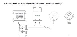

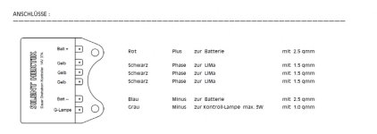

am Wochenende möchte ich gern mein Motorrad verkabeln und muss gestehen, dass ich bei den Stromthemen noch nicht zu 100% durchblicke.
Ganz konkrete Verständnisprobleme gibt es beim Anlasser in Kombination mit dem M-Lock Schloss und der F-Box Ultimate Box. Ich habe mal in den 3 Fotos die relevanten Schaltpläne bzw. Anschlusspläne rausgesucht. Die Fotos entstammen aus folgenden drei PDFs:
https://motogadget.com/shop/media/downloads/manual/mlock_manual_de_1.3.pdf
http://shop.motofreakz.de/doc/F-Box_Anschlussplan_Ultimate3.pdf
https://www.silent-hektik.de/MINI_K_03.pdf
Anhang 177591Anhang 177592Anhang 177593
Ganz konkrete Frage ist: Wie wird der Anlasser angesteuert?
Wenn ich es richtig interpretiere, dann muss ich mit dem Ausgang der Klemme 30 in den Eingang 7 "br/weiß 7 Zündschloss/Taster +12V Eingang" des unteren linken Steckers aus dem zweiten Bild.
Aber wie geht es dann weiter? Brauch ich noch ein weiteres Relais? Wo muss ich das dünne Kabel vom Anlasser anschließen?
Dankeschön im Voraus.
Norman

Was macht der Schaltplan von SH?
M-Lock und F-Box funktionieren nicht, da die F-Box einen Schalter gegen Masse erwartet, M-Lock aber Spannung am Ausgang liefert.
Der richtige Weg wäre ein Schalter, der auf Masse schaltet, dann in den Eingang (6, grün) der F-Box geht, weiter Ausgang (8, Anlasser) auf den Eingang 86 des BMW-Starterrelais (ACHTUNG: Starterrelais BMW hat als Eingang 86, nicht 87, Kabelplan BMW beachten).
Am Eingang (7, br/ws) der F-Box muss Klemme 15, d.h. Ausgang vom Zündschloss anliegen.

das Einschaltsignal schon, aber er hat nach dem Anlasser-Schalter gefragt und den Schaltplan dazugehängt:
Zitat:
Zitat von
planet911
AW: Hilfe bei der Umsetzung meines Umbauprojektes Bobber auf Basis R50/2 mit R80R Mot
.Moin,.
der mit dem Starterknopf nichts zu tub hat und deine Falschaussage, daß m-Lock mit F-Box nicht geht keinen Deut richtiger macht.
@Planet911
Das mitgelieferte Relais vom m-lock kann entfallen. Der Ausgang vom m-Lock (braun) kommt direkt auf den Eingang 7 (braun-weiß) der F-Box an den sonst das Zündschloß kommt.
Den Anlasser schaltest du über Ausgang 8: An diesen schließt du ein Relais gegen Masse an. Über deen Arbeitskontakt dieses Relais schaltest du 'das dünne Kabel vom Anlasser'' gegen 12V vom Akku. Ist so im Schaltplan der F-Box eigentlich auch dargestellt. Nur ist da das Relais unglücklich (weil räumlich getrennt => lange Strichellinie) gezeichnet.
Die Verkabelung deiner Lenkeramaturen mußt du dahingehend umstricken, daß sie gegen Masse schalten und nicht mehr gegen +12V.
Grüße,
Jörg.
P.S. Den Silent Hektik Schaltplan solltest du aus deinem Gedächtnis verbannen - der verwirrt mehr, als er die im konkreten Fall helfen kann.
Der von dir verlinkte Plan von der F-Box liefert im Prinzip alle Informationen die du brauchst.
ich bin nach dem
davon ausgegangen, dass mit dem M-Lock der Anlasser betätigt werden soll - wohl ein Trugschluss.
Ich hab mal die Verschaltung aufgezeichnet, in Abänderung aber von Jörgs Vorschlag das vorhandene Relais eingearbeitet, damit die Anlassersperre über Leerlauf/Kupplungsschalter erhalten bleiben. Wenn der Kabelbaum neu gemacht werden soll, dann bitte das originale Relais nehmen und Anschluss 86 an den Kupplungsschalter und 86a an den Getriebeschalter führen. Klemme 30 an die Batterie.
Schaltereinheit soll wohl die Revolverteile (erster Beitrag) werden - damit ist das Thema Schalter gelöst.
Anhang 177642
