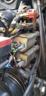

Als Antwort auf Deine eigentliche Frage vermute auch ich einen Fehler jenseits der Ignitech. Ich hatte beispielsweise schon mal Korrossion der Steckverbindung an der Spule, die die Ignitech mit Zündungs-Plus 15 versorgt. Da ging dann allerdings gar nichts mehr.
