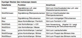

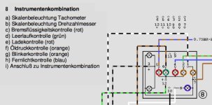

ich habe mich dazu entschlossen das Instrument meiner R75/6 gegen ein Motogadget Chronoclassic Instrument zu tauschen.
aufgrund des Anschlussschemas in der Bedienungsanleitung des Chronoclassic habe ich versucht alle Anschlüsse des Original Instruments richtig zu zuordnen.
Original:
Anhang 260721
Chronoclassic:
Anhang 260722 Anhang 260724
Anhang 260723 Anhang 260725
fraglich is:
- Ladekontrolle --- wie kann die angeschlossen werden? benutze man dazu am 9Pol-Stecker den mittleren Pin welcher auf +12V geht?
wegfallen würde dann:
- Bremsflüssigkeitskontrolle --- ist zu verschmerzen.
Würde mich über Hilfe zur Fehlerkorrektur und Tipps wie ihr es macht freuen!!!
Vielen Dank!
AW: Motogadget Chronoclassic an R75/6 - Hilfe zum anschließen erbeten
Ja, genau so. ABER: Duch brauchst parallel dazu einen 47 Ohm / 5 Watt Widerstand zu D+, der mit geschaltet Plus verbunden wird - sonst geht die LiMa nicht.
Schaltschema Seite 2
Verkabelungsplan Lichtmaschine - Regler - Diodenplatte
und
FAQ: Ersatz der LKL
Auf Anhieb erstmal keinen Fehler gefunden.
in Abstimmung mit hg_filder (Hans) hab ich ein Kabelbild erstellt
Anhang 262190
Hier nochmal mit besserer Auflösung (als PDF):
