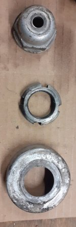

1. Zum Einstellen des Lenkkopflagers ist an der Maschine nur die Nutmutter und die Zentriermutter verbaut. Die Klemmschraube, die nach Herstellerunterlagen verbaut sein müsste, fehlt. (siehe Bild)
Reicht es, wenn die Nutmutter gegen die Zentriermutter gekontert wird um das Lagerspiel einzustellen, oder benötige ich aus einem bestimmten Grund noch die Klemmschraube?

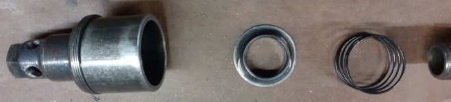

2. Das Druckstufenventil am Dämpferkolben ist eine Blechhülse (siehe Bild) die sich nach Helmut Heusler verkanten kann. Kann ich die Blechhülse durch einen Aluring ersetzen, so wie es auch in den Abbildungen des Werkstatthandbuches abgebildet ist?

die 1. Version hatte eine geschlitzte Mutter und einen Spannring.
Anhang 291939
Eine Einstellung ist praktisch nur bei ausgebauter Gabelbrücke möglich, sonst Krampf.:D
So ist es schon O.K.

Zu 1:
Die geschlitzte Mutter nur in Verbindung mit Klemmring, die ungeschlitzte ohne und nur mit Hutmutter kontern.
Der Vorteil der ersten Variante ist, daß sich nach Einstellen des Lagerspiels nach Anziehen der Hutmutter keine Änderung mehr ergibt.
Nachteil ist, daß sich das Einstellen sehr umständlich gestaltet, weil allein die Schraube des Klemmrings nur schwer zu erreichen ist.
Bei der neueren Version mit ungeschlitzter Nutmutter verhält es sich genau umgekehrt, das Lagerspiel verringert sich nach Anziehen der Hutmutter, man muß den Vorgang ggf. mehrfach wiederholen und das Lagerspiel zunächst zu lose justieren.

Danke für die Bilder. Endlich sehe ich die Funktion der Spieleinstellung.
Zum Dämpfer habe ich hier im Forum ein schönes Bild von Schrottschlecker (Christian) gefunden.(siehe Bild)
Die linken Dämpferkolben entsprechen meinen. Die rechten sind wohl die Weiterentwicklung mit dem Aluringventil.
Da die Kolben eine unterschiedliche Höhe aufweisen scheint ein Umbau nicht möglich.

Hallo, Uwe,
du kannst die Bohrung der Blechhülse mit Polierleinen glätten und danach auf Leichtgängigkeit im zusammengebauten Zustand prüfen. Wenn du die Aluscheibe verwenden willst, müßte der Dämpferkolben entsprechend gekürzt werden, damit die Federvorspannung stimmt. Den Aufwand kannst du dir sparen.
Viel Erfolg!
Helmut
AW: Vorstellung Fragen zur Vordergabel
Als Ergänzung sei noch erwähnt, das eher die untere Dämpferscheibe "klemmen" kann, sofern noch nicht die verbesserte, schwimmende Version mit den 3 Einzelteilen verbaut ist. Wie schaut es da bei dir aus?

Ich habe unten schon die 3teilige Ausführung (siehe Bild).
Die Blechhülse werde ich, wie Helmut schreibt "aufbereiten".
Viele Grüße, Uwe

Ich habe zusätzlich noch den Dämpferkolben poliert und die 3 Kolbenringe wurden durch einen Glycodur (?) Ring ersetzt, das hat mir ein Fahrwerksmensch so gemacht..
Die Gabel hat mich nach diesen Massnahmen wirklich überrascht!
Grüße, Hendrik
