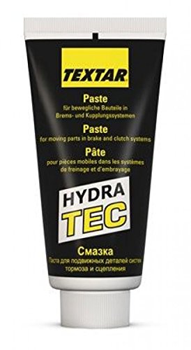

Staburags mag auch funktionieren.
Aber für die Stelle gibts ein spezielles Produkt, das ich empfehlen würde (wenn du jetzt schon den ungeliebten Aufwand treiben musst):
https://images-na.ssl-images-amazon....9L._SY300_.jpghttps://images-na.ssl-images-amazon....1oMgN7oukL.jpghttps://www.mercedesscheune.de/websh...stungsfett.jpg

Danke für die Hinweise. Ich habe das Sachs Fett f. 5 Euro bei Amazon bestellt.
Und ich dachte immer für die Kupplungsverzahnung nimmt man Staburags (natürlich neben der Anwendung f. d. Verzahnung Kardanwelle-HAG bei den Paralevern).
Sei's drum, ist immer gut hioer zu fragen, man lernt auch nach 20 Jahren am gleichen Motorrad nicht aus.
