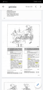

Danke für die Antworten! War mir nicht sicher, da in einem WHB der Entlüftungsstutzen als Einfüllschraube deklariert war.

... War mir nicht sicher, da in einem WHB der Entlüftungsstutzen als Einfüllschraube deklariert war...
Ich habe einige Werkstatthandbücher, dort finde ich deine Aussage aber nicht.
Welches hast du? Ich habe da eine Vermutung...

Das WHB war wohl von einem neueren Modell. Habe mal einen Screenshot angehängt. Wenn ich das richtig verstanden habe, dann war ab bj. 80 (?) die Einfüllschraube oben und da wo sie bei mir ist die kontrollschraube.
