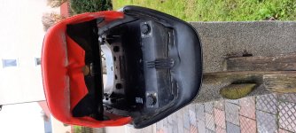

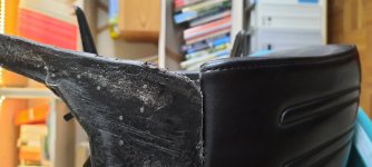

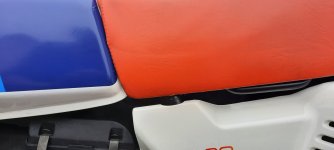

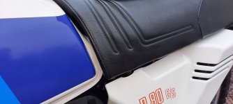

Sitzbank: bau auf der originalen Wanne auf, die passt am besten... rot: original, schwarz: 7rock

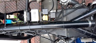

PS: wenn du mal den Tank runter hast, mach doch mal ein Foto von deiner Zentralelektrik
