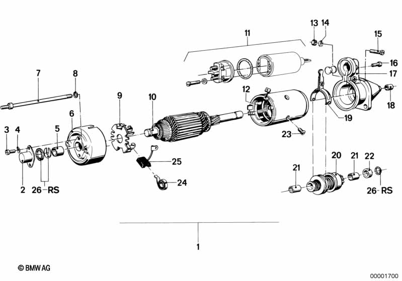

Generell ist es bei den 2V: Bosch Anlasser mechanisch sehr zuverlässig aber zieht dank schlechter Untersetzung sehr viel Startstrom der Batterie, wenn die nicht 1A ist und der Starter dazu noch schlecht gewartet kann sich das so äussern wie bei dir.
Es gibt noch den Valeo Anlasser der späteren Modelle, die haben ein Planeten-Untersetzungsgetriebe drin die der Batterie die Arbeit einiges erleichtert. Dieser Anlasser sollte regelmässig am Planetengetriebe gefettet werden.
Übrigens: Je nachdem welche Schwungscheibe du eingebaut hast, hatt dein Anlasser 8 Zähne oder 9. Also erst kontrollieren bevor du vorschnell was neues kaufst!

Bei der /5 wird mit Sicherheit ein 8 Zähne Boschanlasser verbaut sein. Bei denen lohnt sich eine Revision durchaus auch, dabei auf jeden Fall auch die vordere Lagerbuchse erneuern. Alles reinigen und mit wenig Fett wieder montieren. Anker auf der Drehmaschine abziehen, Kohlenlauffläche abziehen, Kohlenträger auf Verdrehung prüfen und ggf ausrichten.
Dann tut er wieder für viele Jahre.

Ich möchte ebenfalls meinen alten Boschanlasser (dreht in Zeitlupe) überholen. Reinigen und neu fetten ist klar. Aber ich möchte auch die vordere Lagerbuchse ersetzen.
Woher bekomme ich diese?
0001157023 steht auf meinem Anlasser und er ist aus einer R100CS.

Die Buchse gibts bei BMW und ist auch lieferbar.

Ich hab gerade die vordere Lagerbuchse bei BMW bestellt, kein Problem.
Die hintere Lagerbuchse kann mein Händler allerdings nicht mehr beschaffen. Da lass ich erstmal die alte drin.

Die hintere Lagerbuchse neigt i.d.R. auch nicht zu verschleißen. Offenbar sind die Kräfte dort nicht so hoch und die Buchse sitzt unter dem Blechdeckel der meistens noch einiges Fett beherbergt.
