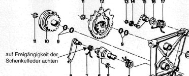

Ja,
die Schenkel der Klinkenfeder liegen nur an.
Moije Dietmar,
ja du hast recht, die Schenkel liegen nur an.
(Sorry, ich hatte mich Falsch ausgedrückt.)
Aber es Spricht nix dagegen oberhalb der Auflagefläche eine Bohrung dem Durchmesser der Feder entsprechend zu setzen,- 3mm.
Ich kann dir hier leider nicht bestätigen ob ich es an der Sperrklinke oder an der Segmentwelle gesetzt habe, ich hatte leider keine Bilder gemacht.
Halt dort wo Platz ist und der die Funktion nicht beeinträchtigt wird. :oberl:
(Auf jeden fall nur auf einer Seite, sonst wird die Feder zu schwach.)
Somit hat meine Feder weniger Vorspannung -3mm, und das ist nur um mein Gewissen zu beruhigen. Ob es die Lebzeiten der Feder verlängert steht auf einem anderen Blatt.
Der Test ist nach 5000Km noch nicht Abgeschlossen;).
Bei weitern Fragen, gerne an mich.
