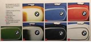

Ich habe folgende Frage. Gab es an der /6 (genau R60/6, Ez. 05/1975) tatsächlich nur die beiden in der Datenbank (sehr gute Sache - Vielen Dank für die viele Arbeit!) benannten Tanks, also den 18l sog. Toaster-Tank, an der /6 ohne Chromblenden und den 24l Tank, der mit den Gummipads im Kniebereich?
Ich finde im Netz immer wieder Tanks wie den in angehängtem Foto, der optisch dem Standard der /7 entspricht, der auch für die /6 angeblich original verfügbar war.
Hintergrund meiner Frage, ich will eine R60/6 kaufen, die diesen Tank hat. Sie hat eine nachweislich sehr geringe Laufleistung und nur drei Vorbesitzer, die untereinander gut bekannt waren und von denen keiner jemals was geändert haben soll.
Vielen Dank vorab und Grüße!
Michael

das ist ein /7 Tank.

Ja gab es. Mit anderem Tankdeckel hieß das Motorrad dann 90S.

Hi,den gab es bei der /6 definitiv nicht.
Zu jener Zeit gab es für die 90s einen Tank in dieser Optik , aber ohne versenkten Tankdeckel.
Der versenkte Tankdeckel kam erst bei den /7-modellen auf
Rolandt

Und den 90S-Tank gibt es als Ersatz anscheinend nur noch mit dem versenkten Schraubtankdeckel.:(
