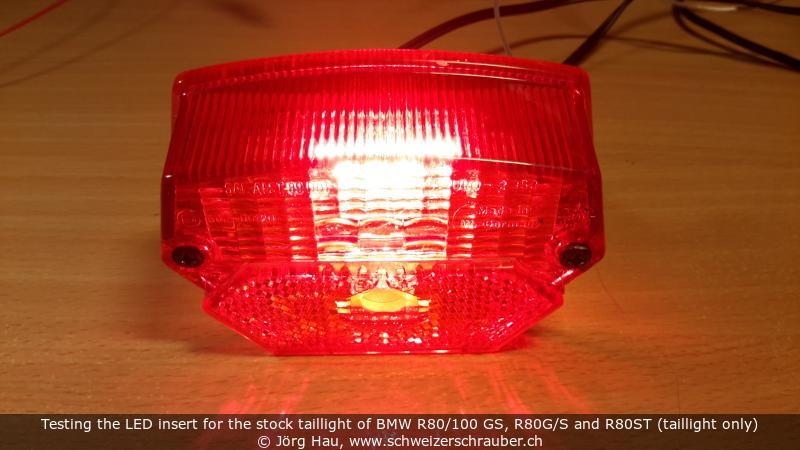

was mich bei den Rücklicht-Fotos immer etwas stört, ist die ungleichmässige Lichtverteilung ... wenn ich das Rücklicht direkt fotografiere, dann gibt es immer einen Winkel, in den das Ding sehr hell erscheint, und direkt daneben ist es wieder dunkler.
Nachdem ich meiner GS vor einigen Tagen ein Eigenbau-LED-Rücklicht verpasst habe, hatte ich mir Sorgen gemacht, dass die Ausleuchtung möglicherweise nicht gleichmässig wäre ... also hab ich mich mit der Nikon in die Garage zurückgezogen und eine Projektionsleinwand hinter das Motorrad gestellt. Das Ergebnis hat mich erschüttert - und zwar im Bezug auf die Serien-Funzel, die wirft nämlich ein entsetzlich fleckiges Licht :schock:
Einmal mit 1/10 s Belichtung, damit man die Struktur des Lichtwerfers besser erkennt ...
http://jhau.maliwi.de/mot/circ/taillight.1-10.jpg
.. und hier nochmal mit 1/6 s, das kommt dem subjektiven Eindruck näher:
http://jhau.maliwi.de/mot/circ/taillight.1-6.jpg
Fussnote: Eine Projektions-Leinwand stand 75 cm hinter dem Rücklicht, die Kamera auf einem Stativ. Alle Fotos aufgenommen mit konstanter, manueller Belichtung, inkl. Weissabgleich (darum auch das "Null-Photo" am Anfang jeder Serie). Rücklichtglas und Reflektor waren frisch gereinigt, das 21/5 W Leuchtmittel war neu. Die GS hing die ganze Zeit am Ladegerät, um Spannungsschwankungen auszuschliessen.
AW: LED-Einsatz für (original) Rücklicht der R100GS
Hallo Jörg,
klasse Test!
Ab wann ist dein Rücklichteinsatz zu erwerben? :D
Die von dir postulierten 50€ sind zwar heftig, finde ich bei einer Plugn'Play-Lösung gerade noch vertretbar.;)
Zitat:
Zitat von
Pjotl
Wenn sich genug ernsthafte Käufer finden, frage ich mal bei meinem Platinenmacher an.
Das Teil ist (und bleibt zunächst) ohne Zulassung, aus den in diesem Thread bereits diskutierten Gründen. Wenn ich das Teil produziere, dann ausdrücklich "nur zu Testzwecken" :D
