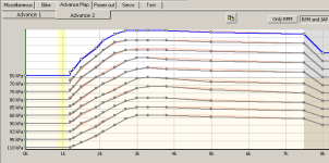

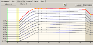

Abschließend Screenshots der Kennfelder/Kennlinien, um auf den ersten Blick eine Vergleichsmöglichkeit zu bekommen, ohne das IGN runterladen/entpacken/öffnen zu müssen. Und das geZIPte IGN latürnich. Es ist geZIPT, weil das Datenformat IGN nicht zu den zum Hochladen freigegebenen Formaten gehört.

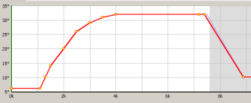

- für "Nicht-Kennfeld-User" ist dann die Vollast-Kurve schon mal recht nützlich. Allerdings besteht hier auch die größte Gefahr, daß jemand das Klingeln oder Klopfen nicht wahrnimmt und ernstlichen Schaden anrichtet - wenn er denn versucht, die archaische und deutlich suboptimale Serien-Kurve zu verbessern (wozu man ja die Igni im Grunde hat), aber eben einfach eine der hier gezeigten Kurven einfach übernimmt. Davor muß deutlich gewarnt werden!

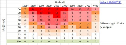

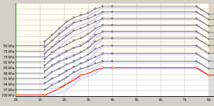

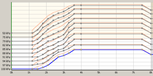

- was Kennfeld betrifft: diese Kurvenscharen aus dem Konfig-Programm sagen mir pers. nie recht viel. Erst wenn ich sie nach Excel packe und dann folgendes damit mache, dann springen einem die Dinge in die Augen.
- Für mich ist (noch, nächstes Jahr werde ich damit wohl durch sein) das Ausmaß der Vorverlegung bei "nicht-Vollast" das interessanteste. Die folgenden Bilder zeigen das KF (hpts. die Vor-Verlegung des ZZP) von Helmut, mit dem meins schon weitgehend übereinstimmte und von dem ich weitere Anregungen übernommen habe.
Ein Problem bei so einer Sammlung besteht meiner Ansicht nach darin, daß die Drehzahl-Stützpunkte teils sehr unterschiedlich sind (wobei die vernünftige Wahl dieser schon mal die erste Lektion darstellt!). Es ist schon nervig, wenn man so wie z.B. ich Stützstellen bei 1300 / 1500 / 1800 / 2200 / 2500 / 2900 / 3400 hat, und jemand anderes bei z.B. 1200 / 1500 / 1900 / 2100 / 2400 / 2700 / 3000 / 3300. Hier wäre eine Idee, ein VBA-Progamm in Excel zu schreiben, was die °-Werte interpoliert. Früher habe ich sowas locker gemacht, aber heute...? Wo ist denn hier unsere "generation IT natives"?mmmm Hach, wenn mir schon mal einer den Tip geben könnte, wie man diese Diagrammachsen numerisch anstatt mit konstanten Abständen formatiert...
Welche Grafiken ein jedes posten will, bleibe ihm überlassen. Ich mag die Kurvenschar für einen Überblick mehr, da für mich übersichtlicher als die 3D-Darstellung.
Zitat:
Zitat von
Gerd
Aber vielleicht tauche ich jetzt zu tief runter...
Ja, glaube ich schon, zumindest in diesem Fall. Den genauen Vergleich soll dann halt der Anwender, der sich die IGNs runterlädt, selber machen.
Ansonsten gibts ne einfache Lösung: Ein jedes verwende nur die Drehzahlen als Stützstellen, die auch ich verwendet habe. :&&&:
