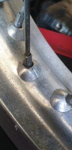

Hat jemand eine Ahnung wo ich am besten (günstig..?) eine Hinterredfelge für eine R80g/s bekomme? Einspeichen muss vom Fachmann gemacht werden?
Meine Felge hat Risse an den Speichenlöchern.

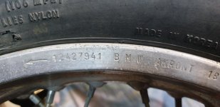

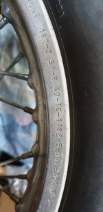

Super ! Habe jetzt die Photos (Anhang): Akront 18x2.5 40. Mein Mechaniker kann nicht einspeichen. Wer kennt wen der dass machen kann?

Das macht doch jede Radspannerei.
Bei dir in der Nähe kenn ich gerade keinen :nixw:.
Bei mir im Norden ist Walmotec die Adresse meiner Wahl.
Da bekommst du auch Felgen.
