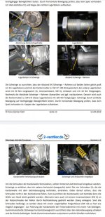

mal eine Frage bzgl.der Einstellung Schwingenlager R100R, laut Reperaturanleitung dürfte das Spaltmass zwischen Schwinge und Rahmen li und re max 0 5 mm haben!
Dreh mir mittlerweile einen Wolf und bekomme dieses nicht hin (siehe Bilder )
Trotz mehrmaliger Übungen durch gleichmäßiges Ein /Ausdrehen der Lagerzapfen !
Grüße Lutz

Moin Fritz ,
Spaltmassdiffernz , versteh ich das falsch ,
dass zwischen Rahmen und der Aufhängung der Schwinge maximal 0,5mm Spiel gefragt sind ? Siehe Bild " a " ?
Grüße Lutz

Ich liege hier nach der Einstellung bei 4 mm re und li ! Siehe Bilder
Kommt mir schon ein wenig merkwürdig vor ,
ist dass denn korrekt?

Frag mich gerade warum dann in der Reperaturanleitung von max. 0,5 MM
gesprochen wird ?
