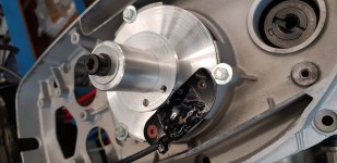

so tun (Magneten noch einkleben und Geber ausdistanzieren; Motor Wössner-Kolben, 334° NW, 11,5:1; Kopfbearbeitung mit Quetschkante von Rolf S aus B; ) :
AW: Lima Rotor "strippen"?
Zitat:
Zitat von
trybear
so tun ...Motor Wössner-Kolben, 334° NW, 11,5:1; Kopfbearbeitung mit Quetschkante von Rolf S aus B; ) :
Ist das ein Induktivsensor von Rolf?
