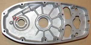

Ich sag ja nicht, dass Deine Lösung böse ist - für low budget ist das sicherlich OK.
Hier noch die Stelle, an der der neuere KK-Deckel nachzuarbeiten wäre:
Anhang 316346

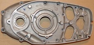

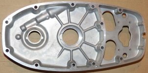

AW: Ausgang Drehzahlwelle abdichten wenn Welle entfällt
Zitat:
Zitat von
wed
Dafür gibt es auch was.
dafür habe ich was im Sortiment. Für den glatten Deckel der /5 oder für den der /6 mit der Rippe dran.
https://www.3ddd.eu/data/imagegallery/9df55965-0e64-48e1-1964-ee85fe752912/1877c45f-7055-da7d-9fef-ba43e868330f.jpg
Gruß Hans-Jürgen
Zitat:
Zitat von
slash6
Welche Rippe?
