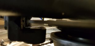

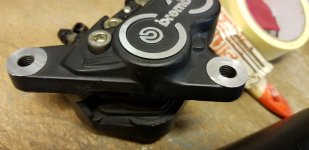

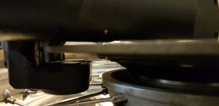

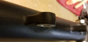

Hallo Patrick
Felge 2.15x18 Adapter Scheiben 4mm zwischen Nabe und Bremsscheiben. An den Tauchrohren 2mm je Seite und 2mm an den Bremssätteln abgegrast. Sieht momentan gut aus siehe Bilder ohne Gewähr. Motorrad ist eine Bj.76 /7
Gruß Jens
Anhang 245443Anhang 245444Anhang 245445Anhang 245446

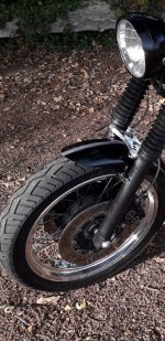

Moin , sollte funktionieren!
Fahre den Umbau seid mehreren Jahren
ohne Probleme!
Grüße Lutz
