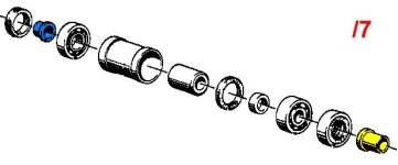

AW: R 80 ST - Hinterrad blockiert
Zitat:
Zitat von
nomix111
die nr.7 wird´s hoffentlich nicht sein :pfeif:
