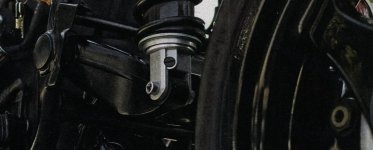

Es gab mal einen Bericht "Boxer auf Kalifornisch" in der Motorrad, Ausagabe 11/2010, über eine R65 von einem Herrn Rodney Aguiar, der in den R65 Rahmen eine R1150GS Schwinge eingebaut hat. Ich hab mal 3 Screenshots gemacht...
Nur kann ich mir nicht vorstellen, dass die R1150GS Schwinge im Bereich der Schwingenlager schmaler (soll heißen NIEDRIGER) gebaut ist als die der R1100RT die ich hier zur Verfügung habe. Hat da jemand vielleicht auch schon mit rumexperimentiert???

Somit sollte sich ja die Frage zur Höhe der 1100 vs 1150 Schwinge auch geklärt haben. Wenn Du die Höhe trotzdem wissen möchtest, kann ich aber auch gerne messen. Die 1100 Schwingen sind alle gleich. Aber ich gehe davon aus du meintest 1150GS und nicht 1100GS!!??

P.S. der Herr Rodney Aguiar hat ja ein 1100 Federbein mit ner 1150 Schwinge verheiratet. Warum auch immer. Die Krafteinleitung in die Schwinge ist auf jeden Fall nicht ganz optimal mit dem 1100.
