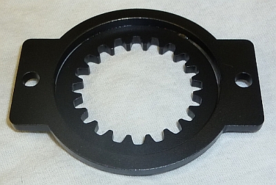

der Wechsel des WeDis am Endantrieb steht beim Gespann an ( Ölwanderung und abblasen über die Entlüftung , der Klassiker .. )
Nun benötigt man ja den entsprechenden Gegenhalter für die Verzahnung zur Demontage der Mutter.
Hat jemand die Zeichnung , damit ein Bekannter mir das Teil eben Fräsen kann ?
Oder Option 2 .. hat jemand noch das entsprechende Werkzeug im Fundus und mag es für einen schmalen Taler abgeben ?

Dass der originale Zapfenschlüssel (Matra 331700) relativ preisgünstig bei Rabenbauer zu bekommen ist, weißt du?

Den brauche ich doch garnicht .. ich will den WEDI wechseln, brauche daher den Gegenhalter für die Verzahnung.. dieser sieht aus wie eine Verzahnung auf einer Platte mit einer Nase zur Abstützung am Gehäuse

Also den hier (oberes Bild)? Das wäre dann "Matra 331650". Hat Rabenbauer in der Artikelsuche.
Hofe (H-Lab) hat den auch mal gemacht. Die Webseite ist aber aktuell down und es wurde schon zuvor berichtet, dass er so gut wie nicht erreichbar sei.

ich denke du brauchst so etwas ...
Anhang 328333 Anhang 328334 Anhang 328335
Weiß leider die Teile-Nummer nicht.
Jürgen
AW: Zeichnung Werkzeug Endantrieb und oder billiges altes Werkzeug abzugeben
ja, so ähnlich, genau .. nur das Werkzeug welches ich meine, hatte nur einen Ausleger statt zwei und hat sich am an der Stelle viereckigen Gehäuse abgestützt :-)

Sieht so bei Kempmann aus: Gegenhalter Endantrieb

Danke zusammen .. für die paar Mark kann man es ja tatsächlich einfach eben kaufen.
