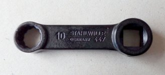

10er bis Aua und gut ist. Und wer nicht so auf Aua steht, kann den Doppel-Ring mit einem Inbusschlüssel verlängern.
AW: Drehmoment Kardanwelle
Zitat:
Zitat von
Luzifer007
Wo gibs den ?
Diese Adapter gibt es im Werkzeughandel, z.B. auch von Stahlwille. Sie sind aber ziemlich teuer. Stattdessen kann man auch den geraden 10/12 Ringschlüssel aus dem Bordwerkzeug und eine 12er Inbusnuss auf dem Drehmomentschlüssel benutzen. Die Umrechnung des notwendigen Drehmoments erfolgt analog.
