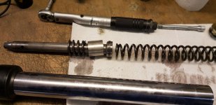

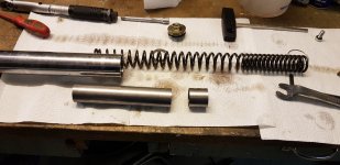

es sind 30mm. 20mm gehen noch unter den Lenker. Das Problem ist der Hauptständer, dem sind die 30mm Verlängerung zu lang und das Motorrad neigt schnell zum umfallen. Die Blinkerausleger müßen innen auf den neuen Standrohrdurchmesser gebracht werden.

Hallo Walter
ich habe ja ein 18 Zoll Vorderrad montiert du doch aber ein 19 Zoll? Habe die monolever Gabel vermessen mitte Achse bis unter die untere Gabelbrücke 58cm dagegen die R100R 60cm . Dann müsste ich doch theoretisch nur mit den 2cm rechnen? Wie sich das kleinere Vorderrad auswirkt? Das wären noch meine Fragen.
Gruß Jens

Nein,
aber die R100R Standrohre passen auch rein. Was Florian geschrieben hat, habe ich weiter oben schon kommentiert.

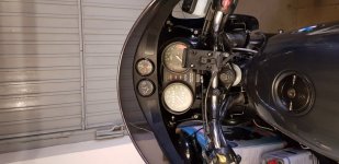

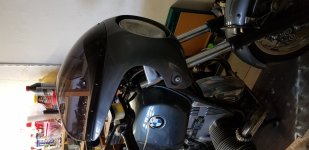

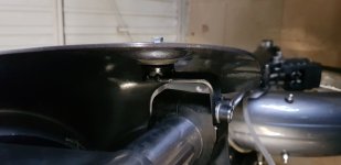

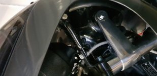

Hallo Jens,
die Mystic ist ja schon vorbereitet für die Cockpitmontage, Lampen und Blinkerhalter passen, es fehlt ja nur die obere Halterung. Ich habe je einen Winkel und eine Druckhülse gemacht, zwei Unterlegscheiben und eine längere Schraube besorgt:
Anhang 240476 Anhang 240477 Anhang 240478

Hallo Kurt
vielen Dank für die Bilder so hatte ich mir das erhofft, sieht gut aus.
