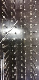

Ja!
Anhang 281454
AW: Fährt jemand eine R80 GS mit ND 2.66 ohne weitere Änderungen...
Wow. Hast Du mal ne FIN, wo die original drin war? Oder war das bei Deinem Krad das Ergebnis einer Vergaserabstimmung?
Das war die Vergaserabstimmung des Aufbaubetriebes...:rolleyes:
Ach ja, und natürlich Rundluftfilter mit 24 Löchern ist da auch noch bei.;;-)
