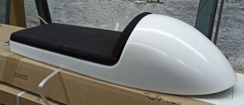

Ich habe mit der Sitzbank angefangen. Nach langem Messen und überlegen hab ich bei PS-Design den ECR02 bestellt. Dort gibt es ein Materialgutachten dazu. Dann ich ggf. später den Höcker noch eintragen lassen.
Anhang 298321
Leider fehlte die Sitzschale bei der Lieferung, hab sie aber erstmal ans Moped gehalten. Lange Rede kurzer Sinn, nach einem Abend probieren, vielem Hin und Her, habe ich mit PS-Design (Peter Schober) Kontakt aufgenommen, die Sitzbank zurückgeschickt und die Version ECR22 bestellt. Sie hatten sich nochmal für die fehlende Sitzschale entschuldigt. Sehr nett, schnell und freundlich. Klasse Service. Nochmal vielen Dank.
Hier die ECR02:
Anhang 298325 Anhang 298326
Und die ECR22:
Anhang 298323 Anhang 298324
Die find ich nun deutlich passender. Geht halt sehr in die Richtung, die üblich an den Boxern ist. Ich muss zwar noch einiges fummeln, bis die Position passt, aber prinzipiell kommt des einer schlanken Linie schon nahe.
