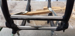

Die obere Gabelbrücke macht mich Wahnsinnig (original dünne Blechplatte) geht gar nicht ! Was nun ?
Nach unzähligen Stunden, einigen Dutzend Bieren und Entwürfen dann die fertige Zeichnung wie ich es mir vorstellen konnte. Vorderen Radius an den neuen Tacho angepasst damit alles zusammenspielt.
Anhang 217009
