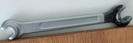

nimm einfach Fett aus der Fettpresse und streich es in die Mutter und dick auf einen schmalen Blechstreifen, Mutter mit Blechstreifen ansetzen und mit einem Finger die Mutter am Sechskant drehen ...
PS: Wenn's klappt, bitte in die Forenkasse :D
Druckbare Version
an dieser einen Schraube habe ich es mit der Fett-Methode probiert, negativ, die Finger sind zu dick und die Mutter ist immer ausgewichen. Das hat mich aber zu der Idee mit dem Gewindestift gebracht. Die Mutter wird mit einem Schraubendreher bewegt. Da sie auf den Gewindestift aufgeschraubt ist, kann sie nicht ausweichen und wird von diesem runter auf die Schraube drauf gedreht.
Gruß Egon
Für das nehm ich einen magnetischen Schraubenzieher mit der Mutter auf der flachen Seite, die ich dann mit einem anderen Schraubenzieher (den dann nicht so magnetisch) langsam drehe. Immer sechstel-weise zum Ziel.
Die Flucherei ist aber wahrscheinlich dieselbe wie mit dem Fett.
vg Jürgen
ich finde die Idee von Egon gut. Man kriegt die Muttern auch so drauf, aber mit dieser Lösung geht es leichter. So ein Teil liegt nun auch bei meinen Hilfswerkzeugen.
Holger
Hallo Egon,
jetzt auch verstanden - stand etwas auf der Leitung. Wenn du willst, kannst du es in die DB unter Werkzeuge einstellen. Vorlage gibt es hier:
Dokumentvorlage
Eine, meine Methode: Man drückt Unterlegscheibe und Mutter mit einem Finger passend auf das Loch (Platz genug) und schiebt dann erst den Ventildeckelstift durch das Loch, dabei mt Finger eine viertel Umdrehung, dran.
Diese beiden Pinzetten wohnen in meinem Werkzeugkoffer obwohl ich vor ca 15 Jahren auf Aussenverschraubung umgebaut habe und nicht sehr oft die Steuerkette wechsle.
Christoph
Hallo Wolfgang,
wollte mir schon mal den Finger um 90° verbiegen lassen, um nach der Methode die Mutter aufzusetzen. Der Doc meinte, dann könne ich aber nicht mehr in der Nase bohren.
Also nochmals, Ural-Gespann mit Hilfsrahmen verlangt nach Spezialhand oder Spezialwerkzeug. Wenn eine Solo auf der Bühne auf Augenhöhe steht, 0 Problem.
Habe zu Beginn leider versäumt auf diesen Schwierigkeitsgrad hinzuweisen.
SWe Egon
Hallo Egon,
das weiß ich doch ;), hattest Du ja auch geschrieben wo das Problem mit Beiwagen besteht. Ich kenne das auch und fluche genauso :D. Deine Lösung ist gut. Werd ich mir mal nachbauen.
Deshalb meine Frage an dscheto.
Er kommt mit Vorschlägen, die mit dem geschilderten Problemchen nix zu tun haben. Es sei denn, er hat auch nen Beiwagen dran und seine Fettmethode funktioniert dort :pfeif:,
Gruß Wolfgang
