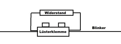

Werner, Du siehst: Plug&Play ist nicht. Entweder das original Blinkrelais mit geringem Aufwand umbauen, oder aber eins aus dem Zubehör anpassen. Alternativ kann man auch die Last der ehemaligen Blinkbirnen durch Parallelwiderstände nachbilden, habe ich früher öfter gemacht, als es noch keine Zubehörlösungen gab.
