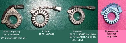

Habe mal wieder an Gasnocken gespielt. Habe vor Jahren nur zum Versuch etwas Knetmetall aufgetragen. Da es für Problemlose 20000 km
gut war habe ich jetzt das Maximum ausgereizt. Habe einfach nochmal auf den Bestand aufgedoppelt

Bin mir nicht ganz sicher, ich denke meine alte 90S hatte Nocken wegen den DellOrtos die Bing hatte die nicht.
Interessant wäre eine Kombination. Meine Lösung war einfach und billig :applaus:
Die RS Nocke mit 32er Vergasern fahre ich an der 90/6. Der Gasweg am Griff beträgt grade eben mal 90 Grad. Das kommt man dann langsam in den Bereich An-Aus.
Halbgas fahren wird dann anspruchsvoller, von der höheren notwendigen Handkraft abgesehen.

der Hebel am Vergaser wo du den Gaszug einhängst gibt es in zwei verschiedenen Längen. Die von den 32er Bings sind kürzer als die von den 40igern. Baust du die kürzeren auf die 40iger, so brauchst du weniger Umdrehungen am Gasgriff.

Bei meiner R75/6 BJ 1976 sind Gasnocke als auch Drehgriff verzahnung am Ende.
Nun ist die Nocke (für BJ 76) leider bei den gängigen Händlern nicht lieferbar.
Die aktuelle Nocke hat Aufnahme für 2 Züge, drei freie Kettenglieder und 19 Zähne.
nun finde ich welche, die sind bis BJ 74 und haben lt Abbildung nur 2 freie Kettenglieder.
Könnte ich da gegebenenfalls "einfach" ein Kettenglied einfügen von der alten
Nocke? oder stimmt der Hub da nicht.
Wenn ich es richtig gelesen habe, hat der Original Nocke 33 mm.
Stimmt das??
Weiß jemand, wo ich eine Nocke mit Gasdrehgriff erstehen kann?
