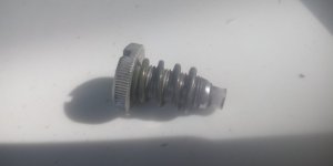

meine Tempomat-Gasgriffschraube (wie auch immer die heißen mag) hat sich wohl losgerüttelt und ich habe sie irgendwo verloren. Nun habe ich eine neue gekauft und festgestellt, dass die sich nur ca. 1 Umdrehung eindrehen lässt - dann liegt sie bereits am Gasgriff an. Nach einer Umdrehung ist auch so gut wie keine Spannung auf der darunter liegenden Feder.
Jedenfalls dürfte das wohl auch die Erklärung dafür sein, warum die erste Schraube verloren gegangen ist.

Anbei das Foto von meiner Schraube. Die Plastik-Spitze zu kürzen scheint mir momentan die praktikabelste Lösung zu sein.

Die Plastik-Spitze zu kürzen scheint mir momentan die praktikabelste Lösung zu sein. ...
Selbstverständlich! Was denn sonst? Wurde ja schon von Axel in #7 vorgeschlagen.
Schneide oder schleife soviel ab, dass 3 Gewindegänge greifen.
Wenn Du ganz sicher gehen willst, mach niedrigfestes Loctite (222) an die Schraube. Lässt sich trotzdem von Hand drehen, Du verlierst allerdings die Schraube nicht mehr.

also: meine Spitze war original 4mm lang und ich hab sie jetzt auf knappe 2mm gekürzt.
Nun kann ich sie knappe 3 Umdrehungen reindrehen, bevor sie rausgeht. Nach ca. 2 Umdrehungen ist sie aber schon lose (kein Druck mehr auf der Feder).
Bin gespannt wie lange sie drin bleibt! :D

...Nun kann ich sie knappe 3 Umdrehungen reindrehen, bevor sie rausgeht. Nach ca. 2 Umdrehungen ist sie aber schon lose (kein Druck mehr auf der Feder).
Hallo Chryz,
dann dehn die Feder etwas (in der Länge, nicht im Durchmesser :D)!
Berlin ist mir nun wirklich zu weit, sonst würde ich Dir einen Tropfen Loctite vorbeibringen. ;)
